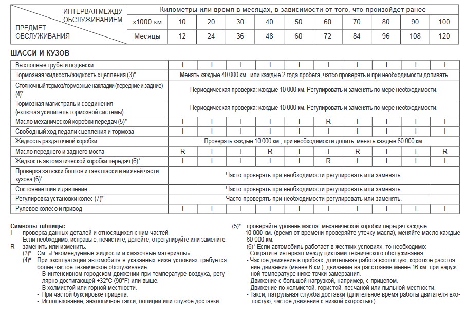

Настоятельно рекомендуем заглянуть в свою книжку и глянуть на такую табличку:
